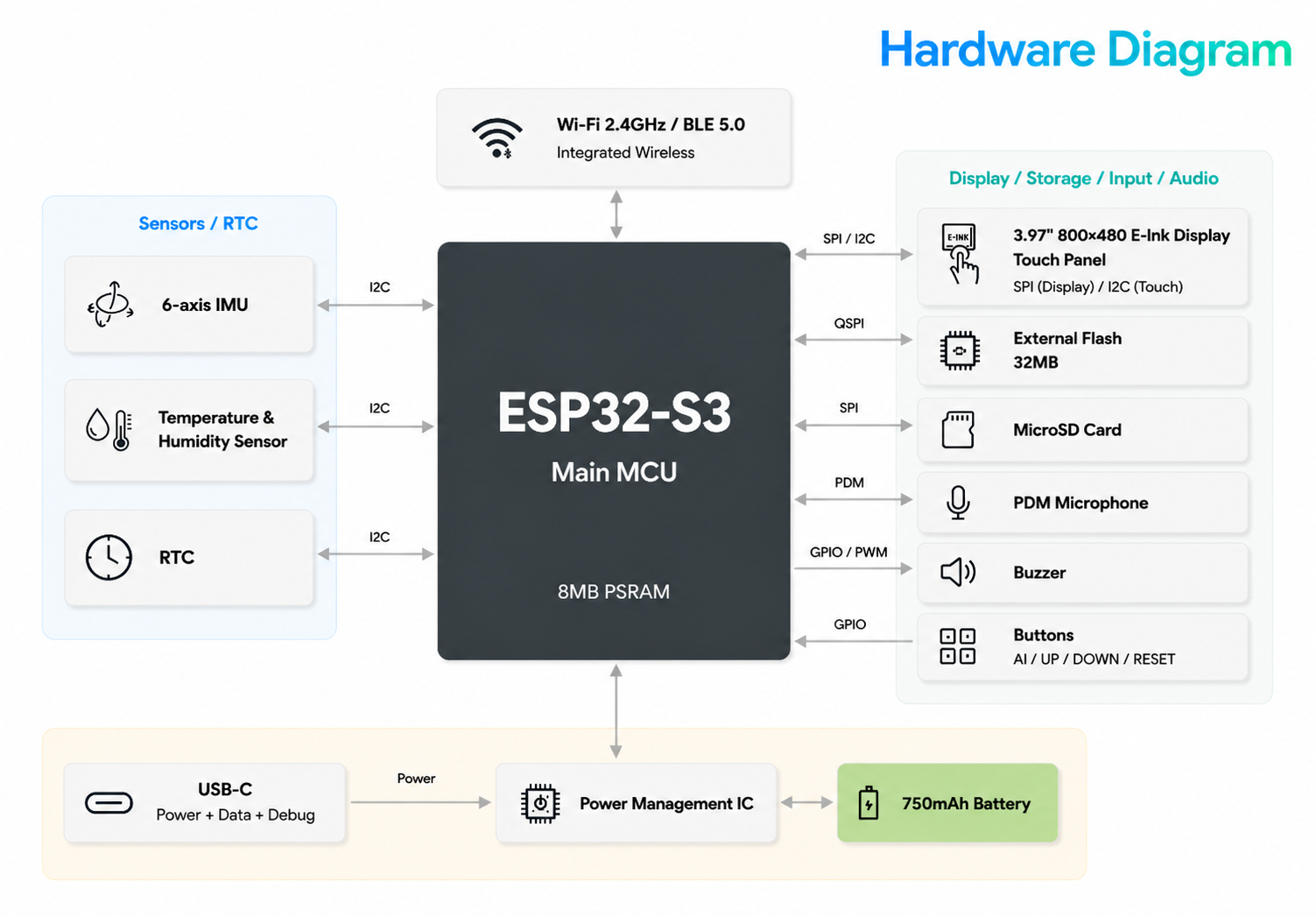

硬件架构图
架构说明
reTerminal Sticky 的硬件系统以 ESP32-S3 为核心主控,内部集成 8MB PSRAM,负责统一调度显示、触摸、传感器、无线通信、音频输入以及本地存储,是整个设备的控制中心。
围绕主控,Sticky 的硬件系统可以分为以下几个子系统:
显示与触控
3.97 英寸电子墨水屏通过 SPI 接口与主控连接,用于显示文字、图标等信息;触摸面板通过 I2C 连接,实现触控输入操作。系统支持 800 × 480 分辨率与 4 阶灰度,适用于低功耗常显场景,例如信息看板、待办列表和状态展示。 -
存储系统
设备集成 32 MB QSPI Flash,用于固件存储与本地数据缓存。同时支持 MicroSD 扩展存储,通过 SPI 接口连接主控,用于扩展大容量数据存储能力。 -
传感器与实时时钟
6-axis IMU、温湿度传感器和 RTC 通过 I2C 接入主控,用于姿态检测、环境信息采集和时间保持。这些传感器为设备的自动旋转、信息刷新以及定时任务提供基础支持。 -
音频与本地交互
设备内置 PDM 麦克风,用于语音输入;蜂鸣器用于基础提示音;AI 键、上翻页键、下翻页键和 Reset 复位按键共同组成设备端的本地输入方式。 -
无线通信系统
Sticky 集成 2.4 GHz Wi-Fi 和 BLE 5.0。Wi-Fi 主要用于设备联网、内容同步和 OTA,BLE 主要用于配网、绑定和近距离连接,两者均由 ESP32-S3 内部无线模块统一管理。 -
供电与设备调试
设备支持 USB-C 接口接入外部电源,负责供电、传输数据与设备调试;电源管理电路负责 USB 供电与电池供电之间的协调。设备内置 750 mAh 电池保证设备在低功耗电子墨水屏场景下的长期运行需求。
整体来看,Sticky 的硬件架构围绕“低功耗长续航、轻交互体验与无线连接能力”展开:以 ESP32-S3 为核心主控,统一协调显示、触控、传感器、音频输入、存储与无线通信等各类模块。各功能单元通过 SPI、I2C、GPIO 等标准接口与主控高效协作,使设备能够在低功耗运行条件下,稳定支持信息展示、环境感知以及基础人机交互等典型应用场景。
